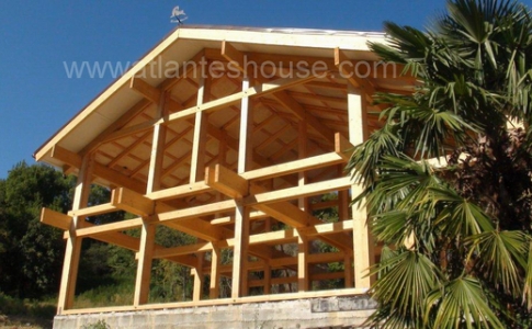

строительство коттеджей фахверк от 600 евро/м2
в стоимость предложения строительство коттеджа фахверк входит
1. Разработка проектной документации
планы этажей, фасады
необходимые разрезы, конструктивные элементы
план фундамента
расчёт статических нагрузок
2. Разработка проектной документации инженерных систем
система отопления тёплый пол (без проекта котельной, ИТП, ГВС)
проект канализации (внутридомовая сеть канализации до выпуска из дома)
проект водоснабжения (внутридомовая сеть водопровода после водомерного узла) проект внутридомового электроснабжения и электроосвещения (после прибора учёта)
3. Фундамент
монолитная плита
4. Деревянная фахверковая конструкция из клееного бруса коттеджа с монтажом
окраска конструкциив фахверк в 3 слоя
5. Электра разводка сети внутри дома
разводка от ГРЩ, 1 розетка на 5м2 помещения
6. Стены наружные (возможно заполнение проёмоф фахверка и другими материалами - клеёный профилированный брус, пенобетон и т.д.
плита osb 12 мм
пароизоляция 1 мм
плитный утеплитель Rockwool 100 мм
лист цсп 24 мм
фасадный утеплитель Rockwool 50 мм
пенопилистирол 20 мм
армирующая сетка 1 мм
слой штукатурки основной 1.5 мм
слой штукатурки отделочный 1.5 мм
отбойник дождевой воды
7. Внутренние стены
гипсокартон 12.5 мм
osb плита 12 мм
пароизоляция 1 мм
плитный утеплитель 50 50 мм
osb плита 12 мм
гипсокартон 12.5 мм
8. Кровля
стропильная доска 50*200 200 мм (при наличии пролётов более 4000 мм применяем клееные стропила) плитный утеплитель Rocwool 200 мм
гипсокартон для обшивки 12 мм
ветрогидроизоляция 1 мм
пароизоляция 1 мм
брусок 50*50 для обрешётки
черепица BRASS цемент песчаная
9. Полы 1го этажа
тёплый пол
10. Межэтажное перекрытие
по несущим балкам перекрытия (спаренные межэтажные балки перекрытия могут быть как открытыми так и закрытими)
11. полы 2 го этажа
тёплый пол
12. Остекление
8-14-триплекс 6.1.6 LowE (возможны инные варианты формулы остекления проёмов фахверка)
13. Двери
Первый этаж
Входная дверь
Межкомнатные
Второй этаж
Межкомнатные
На балкон
14. Водоснабжение разводка внутри дома
15. Водоотведение до приёмного колодца
Источник: АтлантесХаус
